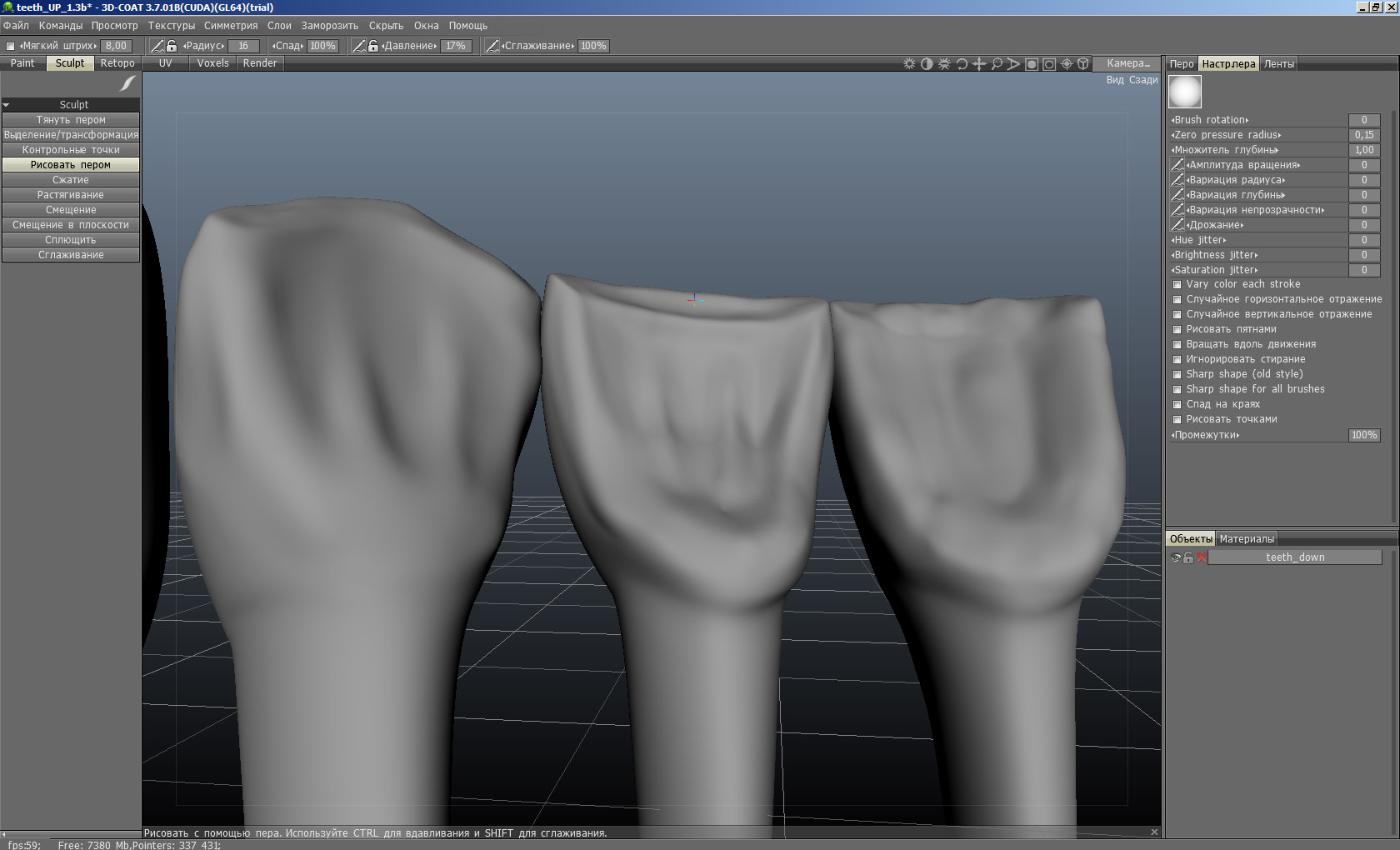

Впервые начал знакомиться с 3DC вчера и решил начать с простого, с получения несложных карт дисплейса и прочего чего ранее не касался
Ну так вот, имею лоуполи модельку, засовываю ее в 3DC и делаю несложные впуклости-выпуклости, предварительно подразбив свою лоуполи (работаю в Per Pixel Painting)
Объясните пошагово как мне получить карту дисплейса? нормал мапу?

А что касается дисплейсмента, то его лучше "рисовать" в режиме Microvertex. То, что изображено на скриншоте вообще режим скульптинга, а не текстурирования (это разные вещи). Может опишите подробно, что вы делаете, а мы вас поправим
а ну так я и пишу что впервые ухватился за софт, давно руки чесались познакомится с zbrush'ем, а тут наткнулся на 3DC, стало интересно
ну и поставил первую задачу в качестве ознакомления получить карту дисплейса/ или нормал мапу для лоуполи-модельки зубов (ну к примеру хочу чтобы поверхность зубов была более неравномерная, на скриншоте это я уже в 3DC ее деформировал):
1. импортирую модельку
2. в режиме скульптинга всячески деформирую свою модельку
и хочу получить карту и не выходит - максимум что выходит чисто серая карта:/

Стоит, пожалуй, начать с того, что дисплейсмент и нормал мапу нужно "рисовать" в Paint комнате, а не в Скульпте (можно и в скульпте, но там нужно будет запекать текстуры). Второе, это то, что дисплейсмент лучше делать в режиме Microvertex, а не Per Pixel (хотя опять-таки можно и из per pixel вытянуть).
Итак, загружаем нашу модель с готовой ЮВ-шкой в режим Microvertex. Устанавливаем желаемое разрешение текстур (скажем, 2048х2048). Устанавливаем в окошке Millions of polygons число равное произведению ширины на длинну текстуры (в нашем случае примерно 4 миллиона полигонов (можно чуть больше)). В окне Carcass resolution выбираем степень подразбивки полигонов (первая строчка - без подразбивки, вторая - одна ступень подразбивки, и т.д.). Жмем ОК.
Рисуем, что хотим. Потом либо идем в File ->Export->Export Model, либо в Textures->Export->а тут на выбор (для дисплейсмента попробуйте Displacement Map of visible layers).
